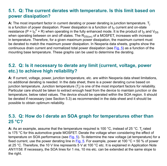

Хаюшки, решил вот такую полуфлеймовую темку запилить, с реальными/формальными данными о сабже, (не субъективными впечатлениями/инсайтами о работы с деталями с али-экспресс от аксакалов).
Хотя если у аксакалов есть объективная статистика - велкам.
Номер 0: инфа, что полупроводники абсолютно надёжно работают при Tjmax:

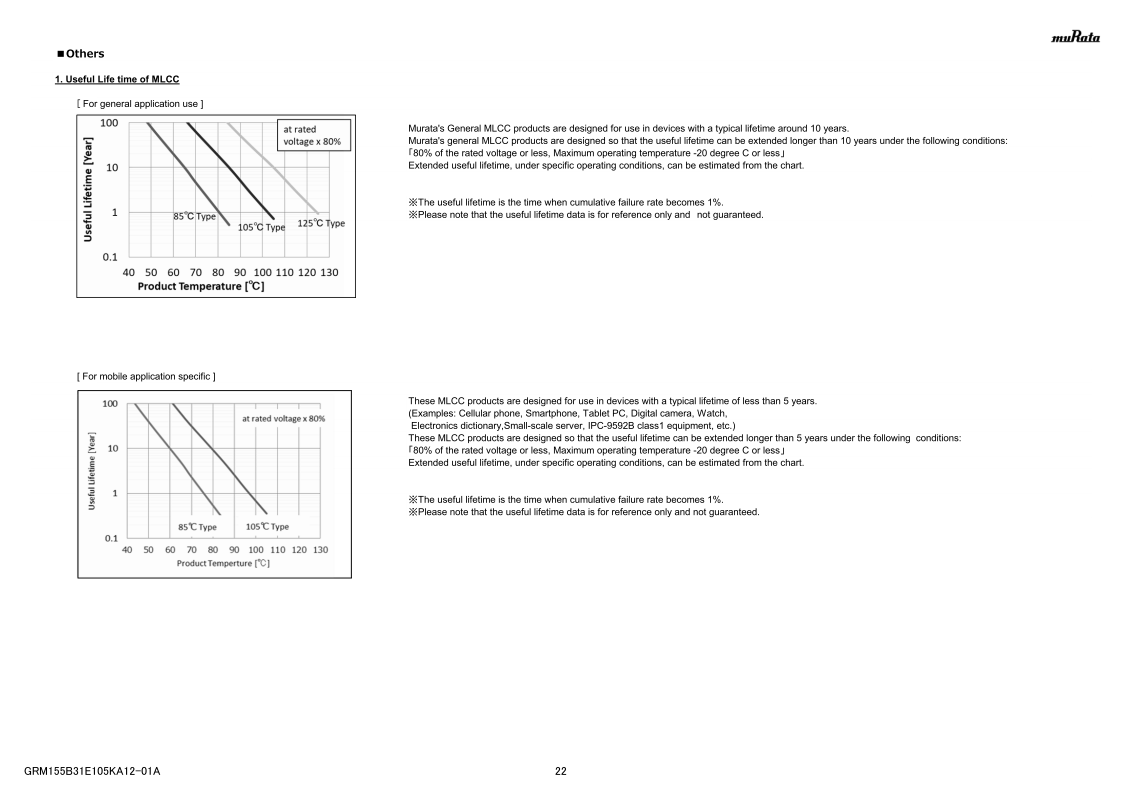

Номер 2: MLCC выигрывают от пониженной Т и напряжения:
от тут интересно - мобильные компоненты призваны жить 5 лет по плану или лишь из-за повышенных нагрузок и в норм. условиях будут надёжней обычных серий?

Сообщение от zoog Посмотреть сообщение
Просто так решили манагеры. А для инженеров эта цифра - всего лишь одна из точек для расчетов.

Сообщение от true71 Посмотреть сообщение
Ну, это в 1ю очередь на ум приходит, но так ли оно в реале? В моб. технике и мех. и термостресс - огого, для mlcc опасненько.

Сообщений: 8,921
Сказал спасибо: 3,110
Сказали Спасибо 3,030 раз(а) в 2,258 сообщении(ях)
По умолчанию Re: Надёжность компонентов
данными по надёжности
а где в #1 (там, где про МОСФЕТ) данные по надежности? Как-то не заметил.
а в цифрах это сколько?
не на уровне обс.
