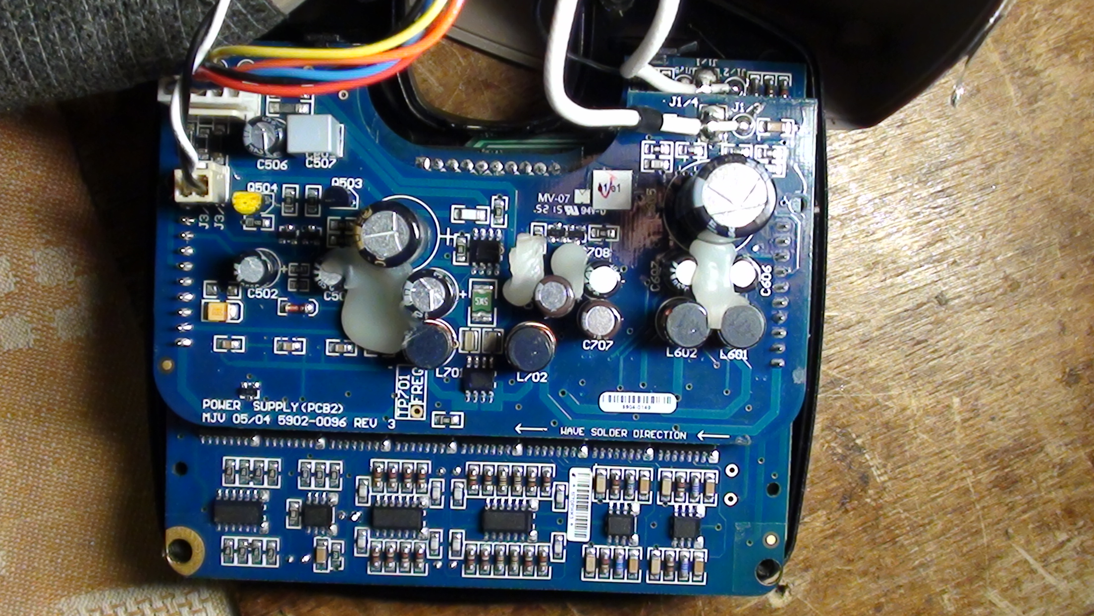

Плата 5902-0096 rev 2.2 , металлоискателя MINELAB SAFARI , при включении сильно нагревается в области (с обратной стороны) слева два ОУ (предполагаю, что это ОУ , маркировка затерта на заводе, так же как и все остальные м\х) Потребление более 600 ма и не снижается.
При снятии этих двух ОУ , короткое ушло. Чуть ниже полевой транзистор, маркировка:12W и поперек 57) не прозванивался и был заменен. Рядом резистор 4R7 от нагрева потемнел. ОУ размером: корпус-10Х4 мм, 16 ног. У одной ОУ (стояла левее всех) короткое между 4 и 16 ногами, у второй (правее первой) короткое между 15 и 16 ногами.
LM346M, L272D - операционные усилители, пока бегло нашел по размерам.
Но может у кого есть эта плата и не полностью стерта маркировка или знает какая это м\х. Спасибо.

Плата 5902-0096 rev 2.2 новая?

Новая, под сильным увеличением на средней плате: 5902-0096 rev 3, одной из м\х, трудно различимую, наполовину стертую, надпись: 74HC166D

Иногда стертые надписи на микросхемах "проявлялись", если их послюнить. Возможно, просто плохо стерли.

Логическая интегральная микросхема 74HC166D, а не Оперативный усилитель, стоят на плате 5902-0096 rev 2.2, моё предположение и заглавие темы ошибочно. Схема подключения на м\х читаемой надписи 74HC166D и двух снятых с платы 5902-0096 rev 2.2 совпадают. Осталось только найти две 74HC166D или аналог и проверить работу MINELAB SAFARI
