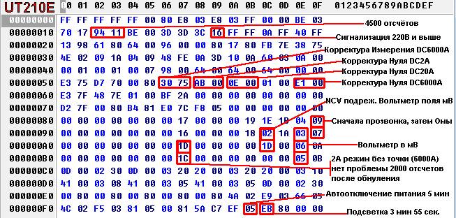

Эксперименты с прошивкой UT210E завершил, идеи кончились.
Настроил под себя и собрал прибор.
Оказывается можно выключать автоотключение прибора когда нужно, достаточно включить его с зажатой кнопкой SELECT. И он будет подавать звуковой сигнал каждые 15 и 16 минуту, чтобы не забыть его вообще выключить.

Сообщение от Ast78512 Посмотреть сообщение
Вложение 95307
Этими значениями можно подкорректировать свою прошивку в приборе (HP-890CN)или они тока для UT210E?
Непонятен последний пункт "Подсветка 3 мин. 55 сек."

hex-› dec (sec)

Сообщение от Muxtair Посмотреть сообщение
Я думаю можно подкорректировать любую прошивку приборов основанных на этом чипе. Только нужно знать некоторые особенности своих приборов. Коррекция измерения и нуля в каждом приборе разная. Количество отсчётов тоже. А вот NCV подрежимы можно добавить, звуковую сигнализацию напряжения и тока тоже можно снизить на нужные пределы, время отключения и подсветки тоже. Менять режимы местами тоже можно на любом приборе.
Время подсветки 3мин55сек... мне хватает, тухнет за 5 сек до первого звукового сигнала Автовыключения.
Всё настраивается под себя, как удобно в работе, что раздражает то и переделываешь, удобно.
