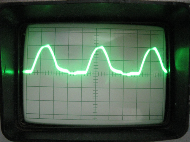

Несколько дней назад на стояке отопления на кухне появилось выпрямленное напряжение размахом около 200 В. И оно сильно бьёт током.
Цена 1 деления - 100 Вольт
Форма такая - как при однополупериодном выпрямлении. Напряжение мерилось относительно нулевого провода, а также относительно стояка водопровода. Стояк отопления изолирован от земли потому что на третьем этаже и на 8 этаже есть уже новые пластиковые участки трубы.
Щитки со счётчиками расположены на лестничных клетках в коридоре.
Путём поочерёдного отключения напряжения, подаваемого на счётчики квартир, удалось установить что если отключить подачу фазы на счётчик на квартиру на 3 этаже, то напряжение на стояке пропадает. Интересный момент, что в самой квартире также есть автомат и если отключать его, то напряжение на стояке всё равно остаётся!
На участке между выключателем фазы, идущей на счётчик в щитке и квартирой, подключен ещё провод идущий на видеокамеру с ИК-подсветкой, установленную на потолке в коридоре, и ещё, со слов хозяина квартиры, от этого же выключателя запитан ящик интернет провайдера вместе со стоящим внутри UPS-ом. И если этот выключатель выключить, то напряжение на стояке пропадает.
В квартире на кухне визуально не видно подключения чего либо к трубе, также повторюсь, что при выключении внутриквартирного автомата, напряжение на стояке остаётся. Я предполагаю, что напряжение на трубу может попадать по арматуре в железобетонном перекрытии (стены дома кирпичные). Видеокамера закреплена на потолке и труба отопления проходит также в потолке. Но против этого говорит то что это не одна ж/б плита, и даже не соседняя, а через три плиты.
А каковы Ваши версии? Может ли блок питания видеокамеры, возможно при какой то неисправности, давать такое вот напряжение - по форме как после однополупериодного выпрямителя?
А может быть причина -- это ящик провайдера в коридоре, который со слов хозяина квартиры, подключен к его счётчику? (хотя может то ящик не провайдера, а UPS самого хозяина?)
Я предложил для эксперимента отбросить провода, идущие на видеокамеру, он отказался, сказал что когда нибудь сам пригласит электрика и попробует.((

А выдернуть вначале UPS из розетки? Если "наводка" пропадет - начать выдергивать уже из УПСа подключенное к нему оборудование.
Если есть где-то внутри одного из аппаратов неисправность - то не вижу другого метода, кроме - вскрыть его и потрошить до выяснения/устранения...
А что там может быть... Ну, диод оборвался в мосту (встречал такое), утечка в конденсаторе... Они хоть и заявдены на киловольты, но попался бракованный один в партии при изготовлении. Или весть производитель такой "бракованный", но дешевый зато...

УПС со слов хозяина квартиры, стоит внутри одного из 2 ящиков провайдера, стоящих в коридоре, то есть розетки я не вижу, может быть она и есть внутри ящика провайдера. но он закрыт. Со слов хозяина квартиры провода, идущие на оборудование провайдера почему то идут на тот же выключатель, который коммутирует фазный провод, заходящий в счётчик его квартиры. Увидеть это я не успел, так как хозяин открывал коридорный щиток ненадолго.

ааа, теперь понял - это оборудование обслуживает, вероятно, как минимум весь подъезд (сесчала подумал - только эту квартиру).
- а с какого, извините, хрена его поцепили на рубильник той квартиры?! Уедет хозяин в отпуск на месяц или на удаленку в другую страну на голик и обесточит свою квартиру тем рубильником - все остальные окажутся без услуг этого провайдера?!
- все же выяснить, откуда эта наводка на трубу (косячит оборудование провайдера или камера виновата - кстати - камера чья - того товарища или общественная?)
